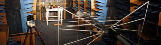

Yukarıdaki fotoğraf: EMC testinin gerçekleştirildiği yankısız bölme. Ön tarafta bulunan anten bölmenin arka kısmında gösterilen ölçüm cihazı üzerinde radyo dalgaları yayar.

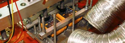

Yukarıdaki fotoğraf: HALT bölmesinin iç kısmının görünümü. Teste tabi tutulan ölçüm cihazlarının sallama tablasına civatalandığına dikkat edin bu sayede sallama tablasındaki tüm enerji ölçüm cihazına aktarılıyor ve ön kısımda bulunan havalandırma kanalları, daha hızlı ısıtma ve soğutma için ölçüm cihazlarına yönlendiriliyor.

Fluke, yeni tasarımları zorlamak amacıyla HALT (oldukça hızlandırılmış kullanım ömrü testi) testini kullanır. Bu test, 150 G’den daha üst seviyede 3 eksenli titreşimi aşırı yüksek sıcaklık değişimleriyle bir araya getirir. Böylece cihazda kullanım ömrü boyunca oluşabilecek aşınmalar simüle edilmiş olur. Bölme, birkaç dakika içerisinde -100°C’den (-148°F) 200°C’ye (+392°F) kadar çıkabilme özelliğine sahiptir. “Bu test için söylenen şey, bozulana kadar titret ve ısıt” diyor Maier gülümseyerek. “Ardından arızalanan parçaya tasarımsal iyileştirmeler yapıp yeniden test et.”
