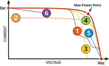

Bu makalede belirtilen altı I-V eğrisi sapma türünün her biri burada gösterilmiştir. Bu sapmalar, akış grafiğinde ele alındıkları sıraya göre numaralandırılmıştır.

Her biri birden çok olası nedeni olan, çeşitli türde I-V eğrisi sapması meydana gelebilir. Bu sapmalar, gölgeleme veya hasarlı hücreler gibi sorunlardan kaynaklanan akım uyumsuzluğu göstergesi olarak eğride aşamaları ya da çentikleri içerebilir.
1. Aşamalı I-V Eğrisi
İlk sapma türü olan I-V eğrisindeki çentikler veya adımlar, test devresindeki bir akım uyumsuzluğuyla ilgilidir. Eğrideki adımlar, bypass diyotları etkinleştirildiğinde ve daha zayıf veya daha az ışık alan hücrelerin etrafından akım geçirdiğinde meydana gelir. Basamakların sayısı ve genişliği gölgenin yoğunluğuna ve yaygınlığına göre değişmektedir. Düzgün olmayan kirlenme, kısmi gölge, hasarlı hücreler veya hücre dizileri veya kısa devre diyotları dahil olmak üzere pek çok durum, akım uyumsuzluğuna neden olur.
2. Düşük Kısa Devre Akımı
Normal bir I-V eğrisinde, beklenenden düşük bir Isc değeri genellikle operatör hatalarından, zayıf ışınım ölçümlerinden, gölge veya kirlilik gibi faktörlerden veya modül performans sorunlarından kaynaklanabilir. Bu tür sorunlardan bazılarını çözebilirseniz, sorun giderme süreci bu tür sapmaları ele almak için tasarlanmıştır.
3. Düşük Açık Devre Gerilimi
Üçüncü sapma türü olarak sorun giderme akışında düşük Voc gözlemlenebilir. Hatalı hücre sıcaklık ölçümleri genellikle düşük Voc değerlerine neden olabilir. Ayrıca belirli test koşullarında gölgeleme, Voc değerini azaltabilir. Donanım sorunları da olası bir nedendir. Ancak açık devre gerilimi, PV modül parametreleri arasında en düşük eskime oranına sahip olduğundan, düşük Voc ile hücre performansı arasında nedensel bir ilişki kurmadan önce diğer olası nedenleri göz önünde bulundurmanız olduça önemlidir.
4. Daha Yuvarlak Bükülme Noktası
Dördüncü I-V eğrisi sapma türü olarak beklenenden daha yuvarlak bir bükülme noktası gözlemlenebilir. Bu tür bir eğri, belirgin bir I-V eğrisi bozukluğunu veya eğrinin eğimindeki doğal değişimleri mi işaret ediyor, bu genellikle zor bir sorudur. Otomatik olarak yuvarlanan bükülme noktası, eskime sürecinin bir işareti olabilir. Eğriyi zamanla yeniden test etmek ve devreyi sürekli olarak izlemek, eğilimleri tanımlamak ve izlemek için gereklidir.
5. Düşük Gerilim Oranı
Beşinci I-V eğrisi sapması, I-V eğrisinin dikey kenarında beklenenden daha düşük bir eğimi ifade eder. Bu durumu, ölçülen ve tahmin edilen eğrileri görsel olarak karşılaştırarak veya dize ölçümleri popülasyonu içinde gerilim oranı değerlerini karşılaştırarak tespit edebilirsiniz, ancak eğrilerin uyumsuzluk etkilerinden kaynaklanan aşamalardan arınmış olduğu koşuluyla. Gerilim oranını hesaplamak için: VMP ÷ VOC. Gerilim oranı, dikey kenarda tipik olmayan eğrime sahip dize tespiti için ideal bir ölçümdür.
6.Düşük Akım Oranı
Altıncı ve son I-V eğrisi sapması, I-V eğrisinin yatay kenarında beklenenden daha yüksek bir eğimi belirtir. Bu durumu, dize popülasyonu ölçümlerindeki akım oranı değerlerini karşılaştırarak tespit edebilirsiniz. Ölçülen ve tahmin edilen eğrileri görsel olarak karşılaştırmak veya eğrilerde uyumsuzluk etkilerinden kaynaklanan aşamalar olmaması koşuluyla. Akım oranını hesaplamak için: IMP ÷ ISC. Akım oranı, yatay kenarda tipik olmayan eğriler bulunan bir dizeyi belirlemek için ideal bir ölçümdür. Donanım sorunları olup olmadığını kontrol etmeden önce gölge, kirlenme ve ışınım ölçümü hatalarının olmadığından emin olunuz.
