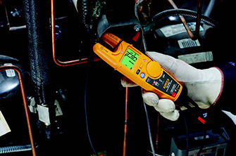

FieldSense Teknolojisini kullanarak ac gerilimini ve ac akımını ölçmek için şu adımları izleyin:
1. Çevirme düğmesini ikinci konuma veya “FieldSense” işlevine getirin. Test cihazı T6-1000'de ac gerilimini ve ac amperini ölçer ve aynı anda görüntülerken, T6-600 ac amper değerini alır ve sarı geçiş düğmesiyle ac gerilime geçirilmesi gerekir.
2. Topraklama işlemini tamamlamak için cihazdaki temas noktasını kullanırken siyah test probunu cihazın arkasındaki depolama yuvasına takın. Yalıtımlı eldiven kullanıyorsanız, yalıtımlı bir merdivende duruyorsanız veya başka bir şekilde yalıtımlı haldeyseniz siyah test ucunu bir topraklama iletkeninin üzerine yerleştirin veya bir timsah klipsiyle yere tutturun.
3. Değerleri görüntüleyin ve ölçüm birimlerini not edin.
4. Okunan değerlerin anlık bir görüntüsünü almak üzere ekranı kısa bir sure dondurmak için BEKLET(HOLD) düğmesine basın.
Geleneksel metalik temas yöntemiyle ac/dc gerilimi ölçerken ve fazdan faza gerilim ölçümleri yaparken bağlanan test uçlarının kullanılması gerektiğini unutmayın. Prob uçlarını, bir yük veya güç kaynağı boyunca devreye paralel olarak devreye dokundurun.
T6-600, 600 V CAT III olarak, T6-1000 ise 1000 V CAT III/600 V CAT IV olarak çift derecelendirilmiştir.
