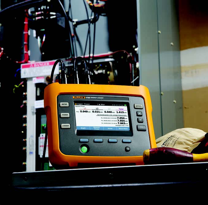

Fluke Güç ve Enerji Kayıt Cihazı kullanarak yük çalışması gerçekleştirmek için sadece beş kolay adım gereklidir:
1. Besleyicilere veya servise bağlanın:
Uygun kişisel koruyucu ekipman kullanarak, Fluke Kayıt Cihazını hat gücüne bağlayın ve kurulumunuza kimsenin karıştırmaması için alanı güvenli hale getirin. Kısa bir süre sonra tüm pil gücü tükenmiş bir cihazla karşılaşmak istemeyeceğiniz için, cihazın yeterli gücünün bulunduğundan emin olun. 3 fazlı bir wye sisteminde, yedi veya sekiz bağlantı bulunur (bazı durumlarda nötr akım dikkate alınmaz):

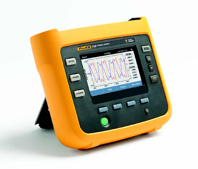

Fluke 1738: Üç Fazlı Harmonikler ve Olay Kaydı
Fluke 1738, ticari ve endüstriyel tesislerde güç ve enerjiyi kaydetmek ve analiz etmek için ideal elektrikçi
aracıdır. Yük çalışmaları için güç parametrelerini kaydetmenin yanı sıra,
• Tümleşik kapsamlı ekranında gerilim ve akım dalga biçimlerini de gösterir
• Üç fazlı sistemler için fazör şemaları oluşturur
• Elektronik güçlerin neden olduğu harmonik bozulmayı ölçer ve izler
• Yük geçişleri ve arızalı ekipmandan kaynaklanan voltaj düşüşleri ve artışları ile ilgili ayrıntılı bilgi toplar
